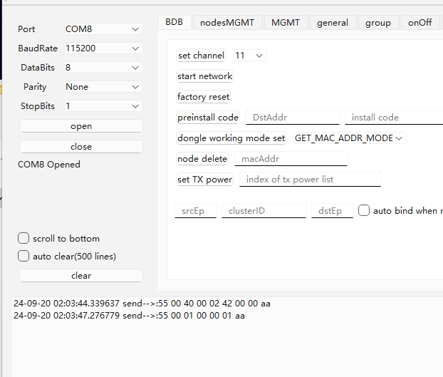

大家有正常运行的麻烦帮我看一眼。硬件是8278dongle,uart转usb通讯板用的cp2102芯片
也是我这边的问题太多了。问下版主,有没有官方培训班或者其他什么获得知识的途径?

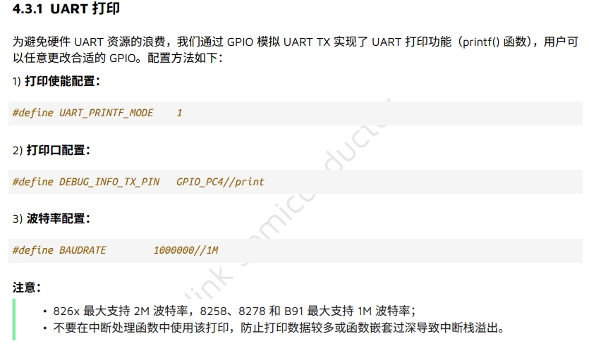

按照手册,bootloader/app_cfg.h设置 #define UART_PRINTF_MODE 1
sampleGW\app_cfg.h  中关闭 #define ZBHCI_UART 0,打开 #define UART_PRINTF_MODE 1
按照sdk设置通讯板RX使用dongle的pc6脚,115200波特率 (设置1M时,使用zgc无法收到信息)
在sampleGateway.c 文件user_init最后 TL_ZB_TIMER_SCHEDULE(bc, NULL, 3 * 1000);   串口无法收到信息,led正常循环。
int bc(void *arg) // 定时器回调函数
  gpio_toggle(B_LED);
  printf("uart con test\n");
  return 0;

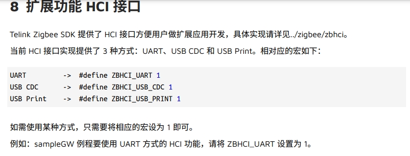

bootloader/app_cfg.h设置 #define UART_PRINTF_MODE 0
sampleGW\app_cfg.h  中打开 #define ZBHCI_UART 1,关闭 #define UART_PRINTF_MODE 0
按照代码中设置,#define UART_TX_PIN UART_TX_PD7  #define UART_RX_PIN UART_RX_PA0,交叉连接通讯板的收发端口
打开zgc,波特率115200,打开端口后,发送命令无回复

/* HCI interface */
上面的宏是用来使能HCI的,打开HCI后可以配合ZGC上位机工具实现串口通讯。

 楼主| 发表于 2024-9-20 16:00:34 | 显示全部楼层 来自 北京
是的,手册这部分我都看了
#define UART_PRINTF_MODE 1输出调试信息。我找了一个可以自定义波特率的软件,1M下指示灯正常,但是依然收不到任何信息,只有重启板子的时候收到 0x00。所以才用zgc又试了一次,依然没有。所以我是哪里少设置什么了吗?
是的,HCI配合zgc收不到信息,只有发送,就像我上面的截图

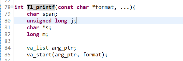

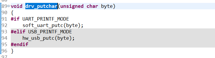

首先第一个问题,打印是否是用的如下函数接口?(printf函数属于编译器自带的函数,需要用户或者开发工具制作者提供一些底层的函数支持,我看SDK代码里应该是下面的函数)
我这边不是专业zigbee开发组的。我大概看了一下代码,针对(1)的情况,思路如下:

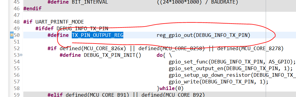

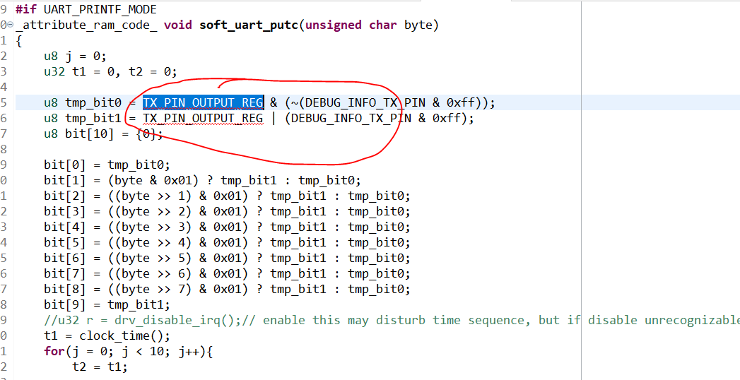

如果按照上述定义,那么打印函数的底层函数依次追踪应该如下:
所以,如果想定位问题,应该是反向来验证:
1  用 reg_gpio_out(DEBUG_INFO_TX_PIN)=0, 或者  reg_gpio_out(DEBUG_INFO_TX_PIN)=1  ,看能否控制IO口的高低变化。
2  用 _attribute_ram_code_ void soft_uart_putc(unsigned char byte) ,看能否通过串口输出一个byte。
3  用 Tl_printf 看能否正常打印。
372
