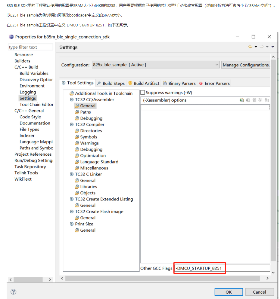

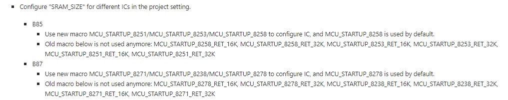

 楼主| 发表于 2024-9-13 11:23:59 | 显示全部楼层 来自 上海
修改project里面的setting
这里做了大的修改,比以前的版本更简单方便了,handbook下个版本更新后会加说明加上
