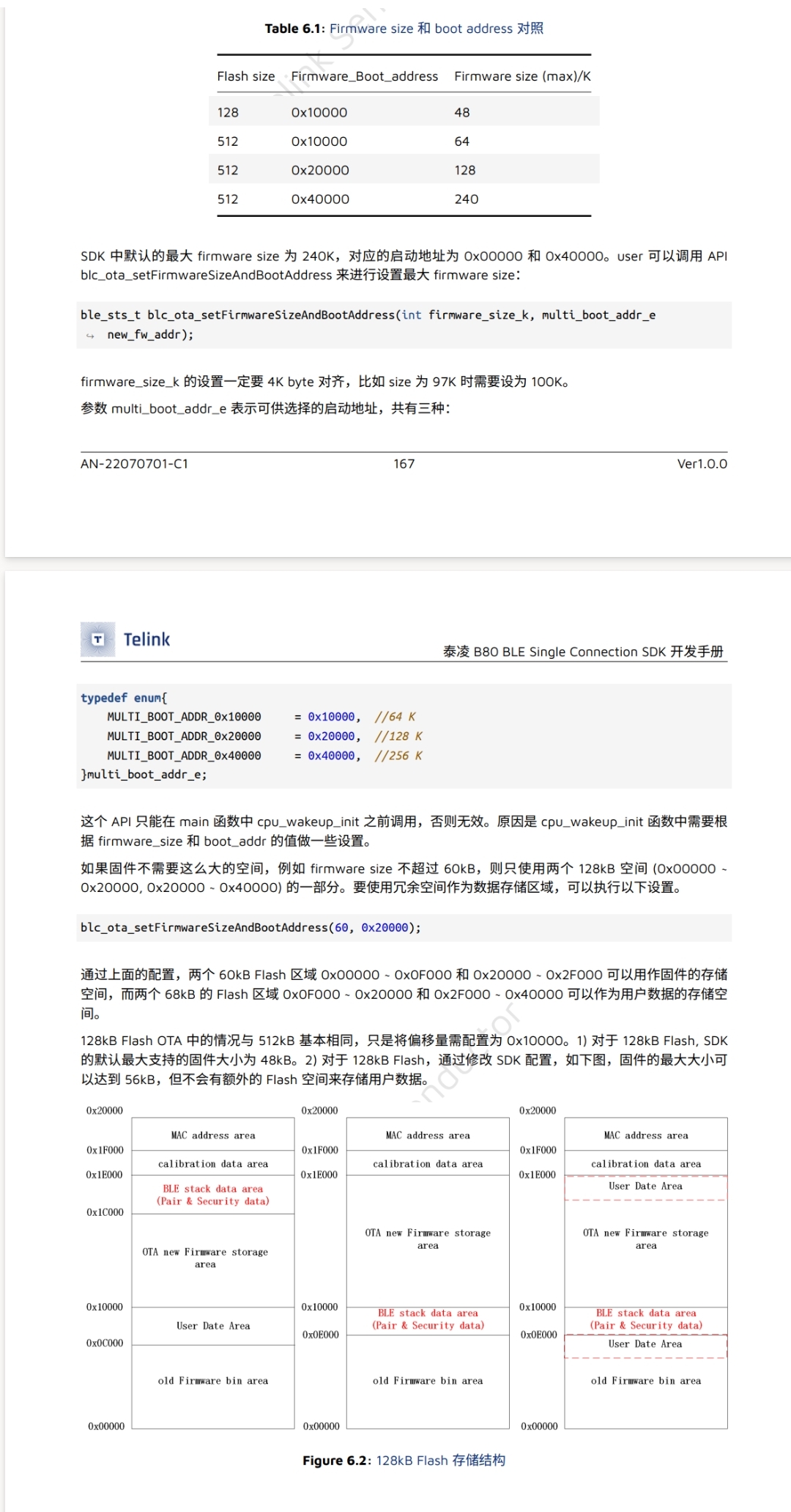

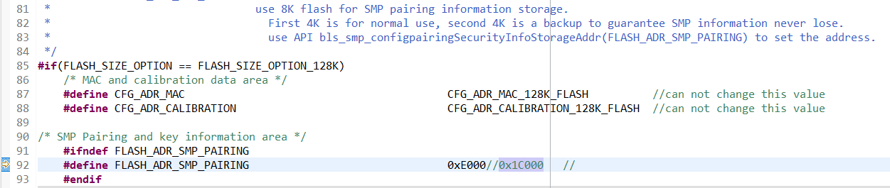

8208 单链接SDK, 是不是这样改,我们就把代码区间加大到52K image_2024_04_18T06_10_12_683Z.png image_2024_04_18T06_11_19_389Z.png
把1C000  改为E000就可以了
1592
1592
 楼主| 发表于 2024-9-13 11:18:09 | 显示全部楼层 来自 上海
可以参照handbook里面的介绍
