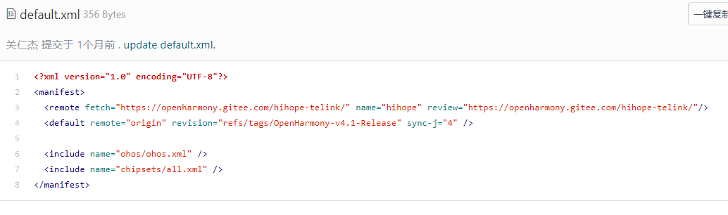

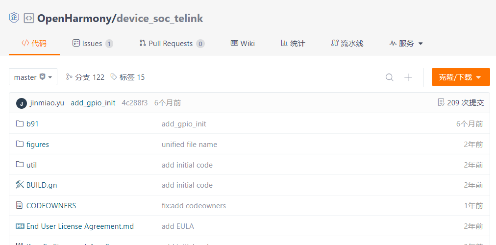

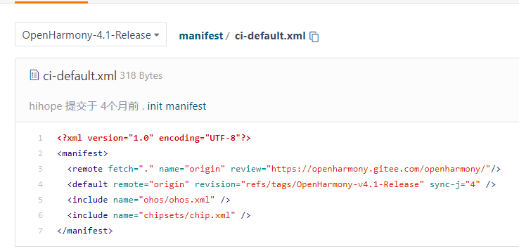

程序拉取的 gitee上的Openharmony-4.1-release分支的代码,编译的telink led_demo的固件,使用DBT烧录的时候选择auto mode,程序会运行,串口有打印,但是断电重启后或者用DBT reset程序不会运行,串口无打印
