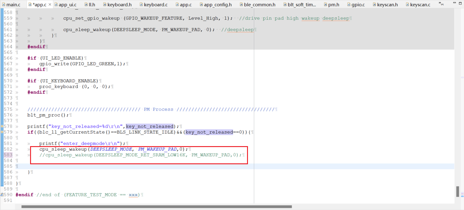

芯片型号: 8028
SDK及版本: B80 single connection SDK V3.4.1.2
问题描述:
在main_loop里调用:cpu_sleep_wakeup(DEEPSLEEP_MODE, PM_WAKEUP_PAD,0);
                或者cpu_sleep_wakeup(DEEPSLEEP_MODE_RET_SRAM_LOW16K, PM_WAKEUP_PAD,0);当正常进入deepsleep模式后,再次按压按键,无法唤醒
1592
1592

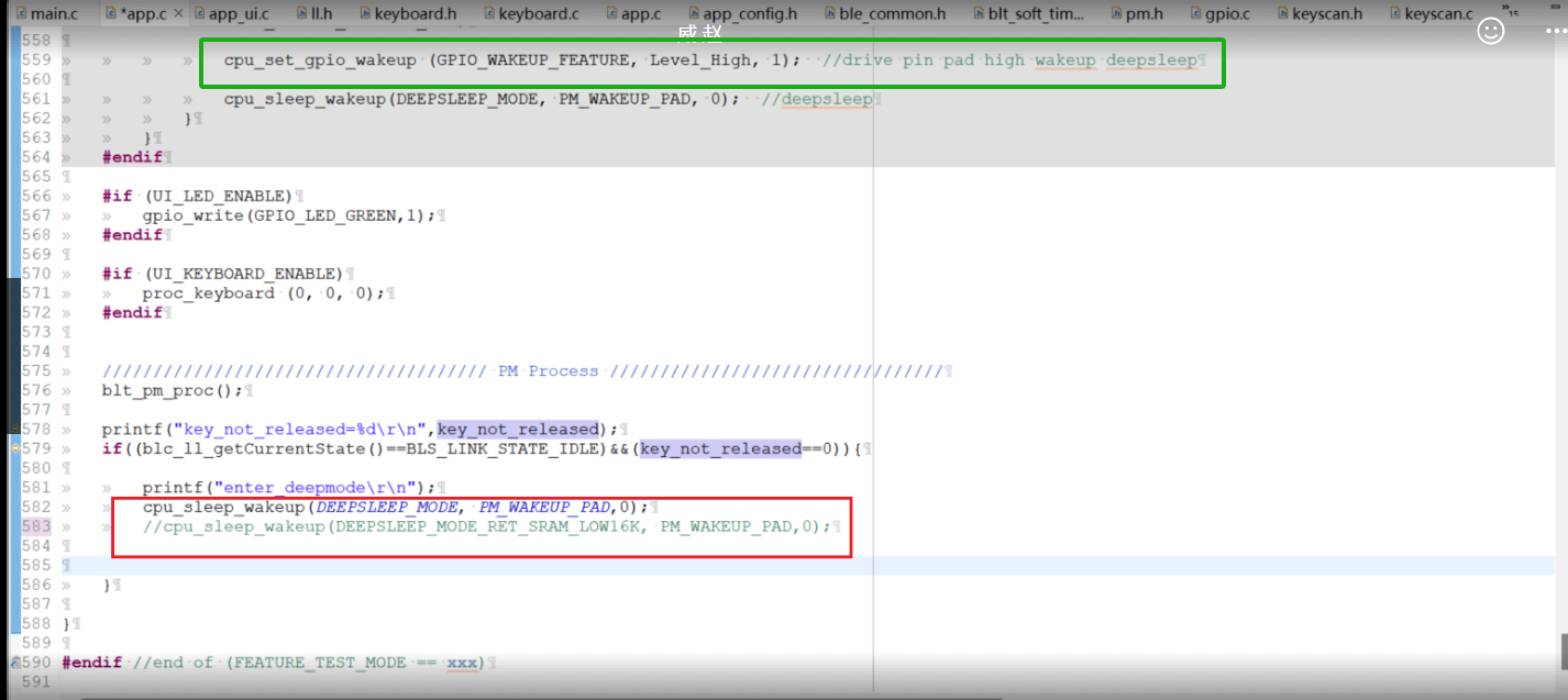

 楼主| 发表于 2024-9-3 09:29:54 | 显示全部楼层 来自 上海
在进deep前要设置唤醒的GPIO,参考绿框内容
