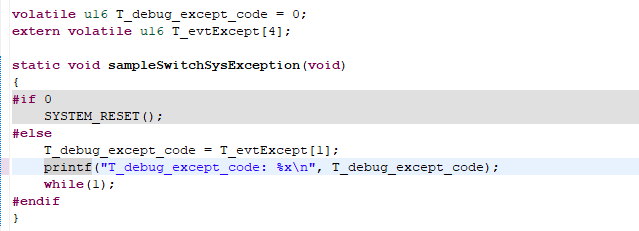

在重复组网过程中(10次左右,前9次成功,最后一次没有超时直接进异常,组网逻辑为长按按键先进行zb_factoryReset(),再调用bdb_networkSteerStart(),如果BDB_COMMISSION_STA_NO_NETWORK / BDB_COMMISSION_STA_TCLK_EX_FAILURE / BDB_COMMISSION_STA_TARGET_FAILURE则重复组网,50S后仍然失败则取消)系统进入异常,打印出异常代码T_debug_except_code:2;  对应SYS_EXCEPTTION_COMMON_BUFFER_OVERFLOWN这个错误,可能会是什么原因引起的?

请检查ev_buf是否少了释放,从描述看是申请ev_buf失败引起的异常
