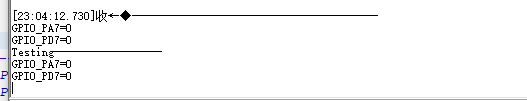

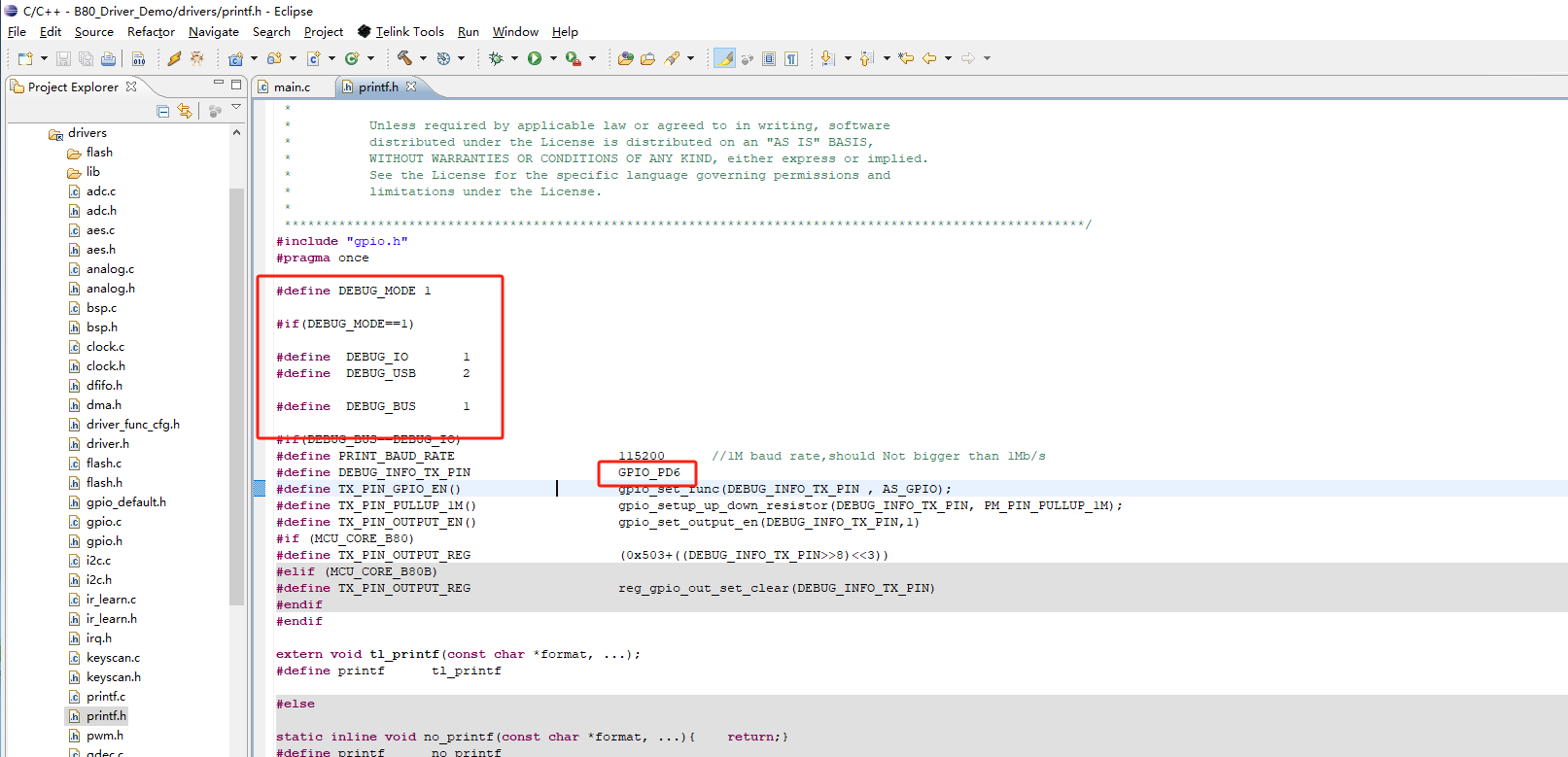

你好,在板子上我设置PD6是TX,PA7为外设使能脚,但是烧录之后串口是有输出的,显示PA7是低电平,其他引脚也拉不高,是哪里没有设置吗

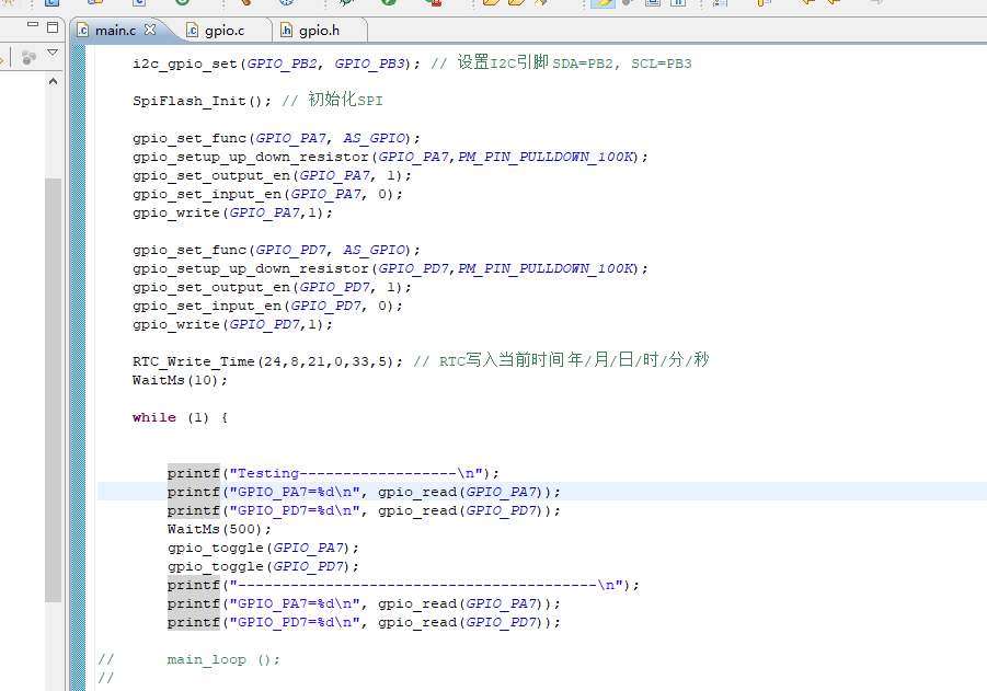

你这里用了gpio_read检测电平,需要gpio_set_input_en(xx,1);

1.是,用万用表PA7显示没有电,逻辑分析仪只有SDA变化,SCL一直高电平,

  只做输出高的操作,不使能输入功能,也不做上下拉操作,PA7 pin 的电压是多少?我这电表测量输出高是没问题的,
  而且如果你做了下拉操作输出功能会失效
  我看你代码中输入使能是关掉的,所以read 读出是0符合预期

我配置了PA7 输出高,同时对该pin做了下拉,实测PA7 脚电压为3.3V
gpio_set_func(GPIO_PA7,AS_GPIO);
gpio_setup_up_down_resistor(GPIO_PA7, PM_PIN_PULLDOWN_100K);
gpio_set_output_en(GPIO_PA7, 1);                 //enable output
gpio_set_input_en(GPIO_PA7,0);                   //disable input
gpio_write(GPIO_PA7, 1);                         //LED Off
