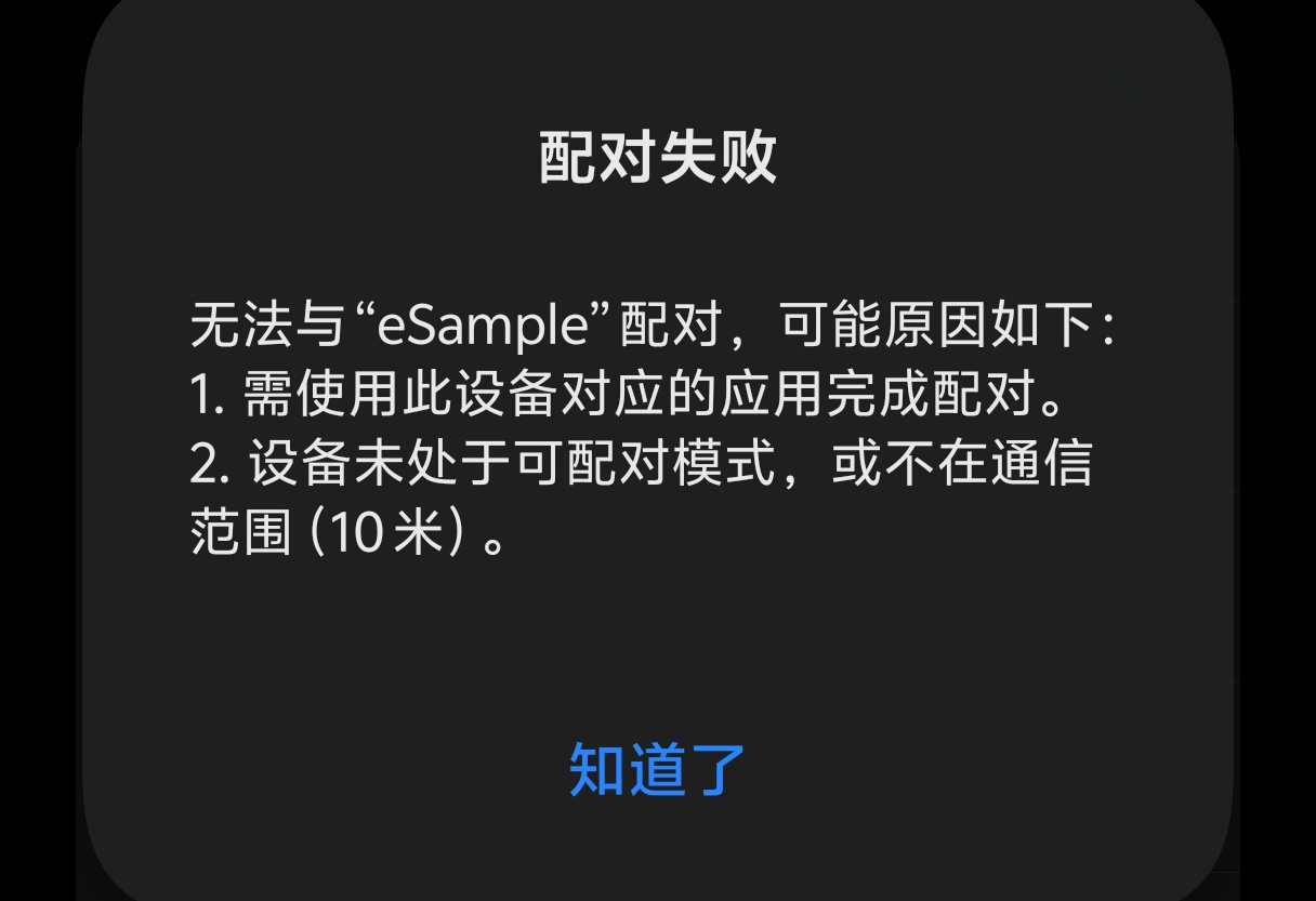

有两个问题请假:
①请问ble怎么做到像蓝牙耳机一样被系统蓝牙自动连接?应该关注那些配置?广播数据?UUID?还是?
②怎么做到被安卓系统蓝牙连接(目前能扫描到广播但是连接提示配对失败,需要对应的应用配对)?应该关注那些配置?广播数据?UUID?还是?

我用的openharmony的,这个demo不太兼容,openharmony的demo看起来不支持,如果要移植需要具体怎么配置呢?①广播一个公用HID服务并在ATT中至少有一个公用服务uuid而不能全是私有uuid?②需要启动SMP、SDP加密认证,登记master的信息?③断开后配置为定向广播,协议栈负责了自动回连?
不知道我这理解是否正确?还是需要另外配置?
