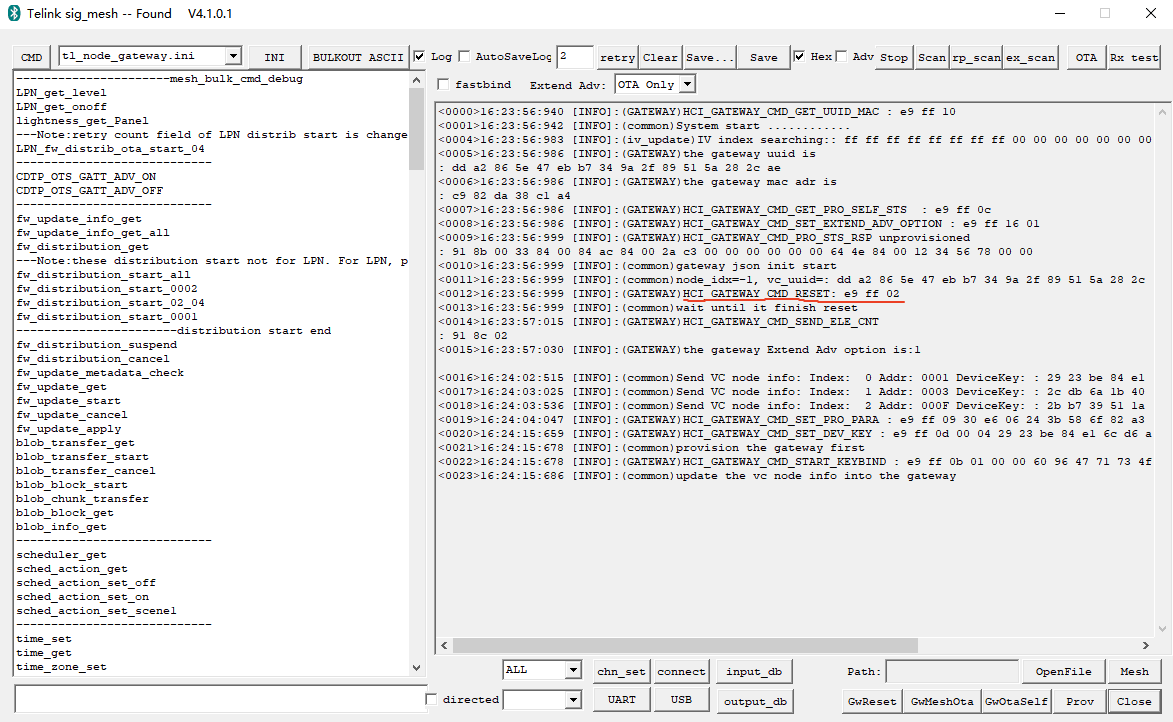

我在使用sig_mesh_tool和一个dongle作为网关进行设备配网的时候,如果在配网完成后关闭了sig_mesh_tool,再次打开还能使用上位机发送指令控制入网设备吗?
另外在进行网络配置导入的时候,我在导入了json文件之后,LOG窗口显示
这是不是说明网关被复位了,之后我再进行入网设备控制就无法再控制了,并且我使用sig_mesh_tool入网完成后,重启上位机软件也会出现复位网关的指令

导入json文件的时候会复位清除之前的网络信息,然后把json文件里新的网络信息下发到网关,看图中node reset后的log是有下发新的网络信息的,这个json文件不允许重复导入,否则导入后网关的短地址会与之前的重复,但tx sno重置为1,网络中其他有缓存网关复位前sno的节点会不受控。

网关uuid不变时重启上位机是不会复位的
