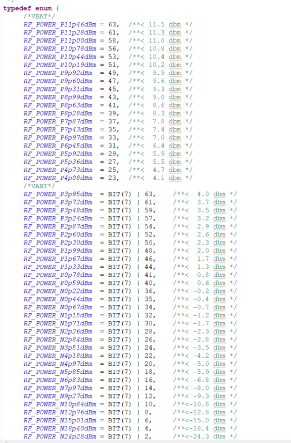

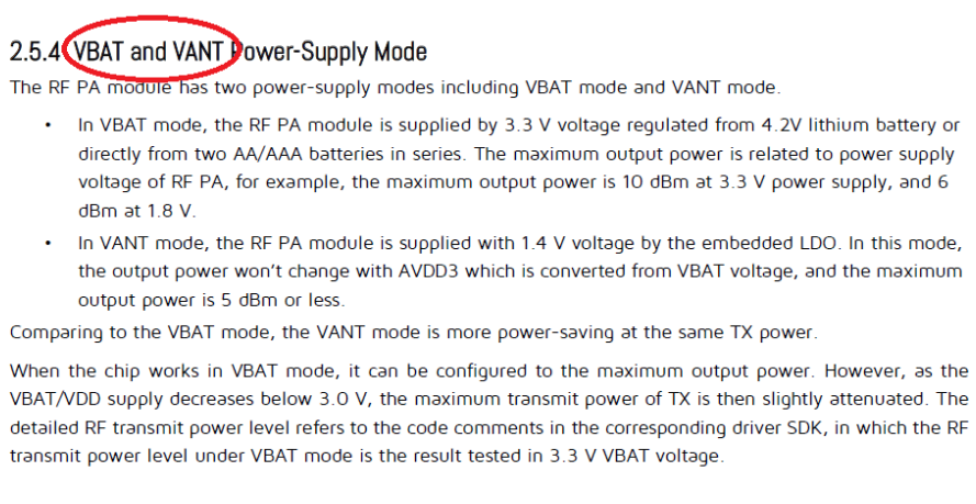

配置RF Power level时,driver底层会自动根据配置切换,详细可以参考RF_PowerTypeDef
