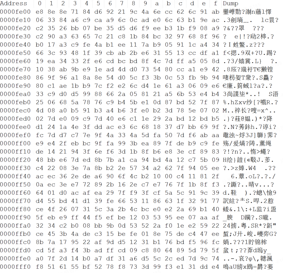

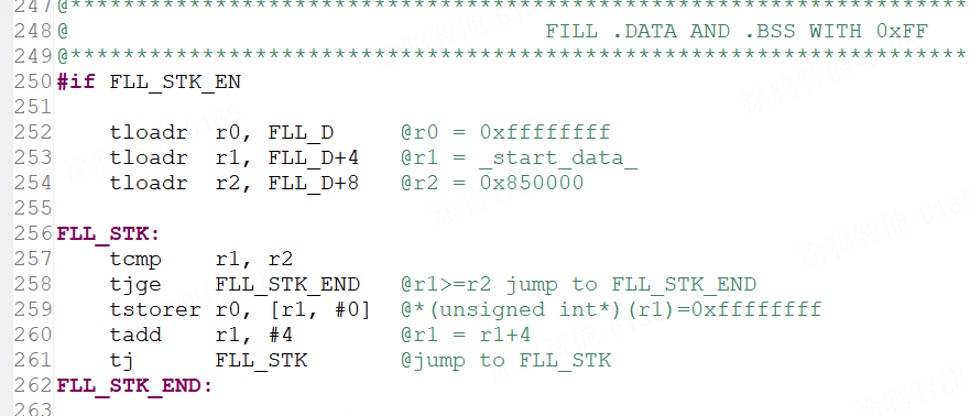

image.png 如上图,在cstartup_825x.S中有FLL_STK_EN,他会把stack全部填充为0xFF。如果stack全部被用完的情况下,读取栈底对应的位置将无法看到连续0xFF。 如果仍有连续的0xFF存在,则没有被用完。
读取64K RAM
B85 rc 840000 -s 64k -o "E:\module_8258_ram.bin"
看bin文件都没有连续的FF,是怎么回事?

发表于 2025-9-24 19:14:07 | 显示全部楼层 来自 上海
确定FLL_STK_EN是使能状态吗?
