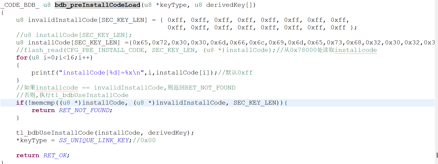

初始化时会读取预安装码,自己手动将安装码更改,这时会生成一个密钥,为什么该设备还可以加入到之前的协调器中,部分代码如下

这种情况下,除了install code,设备自身还有一个default TCLK。所以它在入网时会用这两组密钥尝试入网。
