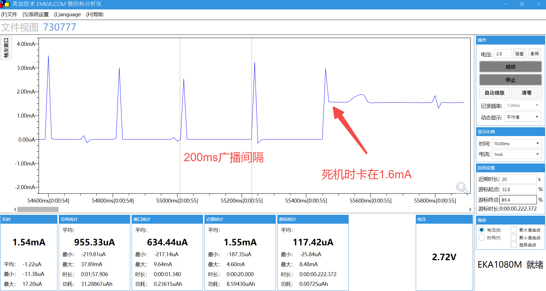

1、问题出现概率大概10/1w台,这10台异常设备都是卡死在蓝牙发包过程中,没有应用层功能运行的情况下;
2、设备3v供电,在广播过程中死机,死机的时候电流1.6mA,从功耗曲线能看得出来是发完广播包后 没有进休眠 死机了,发包间隔200ms和10s都有出现,死机时外部高速晶振没有关 还在工作;

 楼主| 发表于 2025-9-9 11:23:52 | 显示全部楼层 来自 广东深圳
TL_TZH 发表于 2025-9-8 20:10
你好,可以告知下 SDK 版本么?
另外,是否是调用 blc_ll_isBleTaskIdle API 判断任务是否空闲? ...
你好,我这边因为是交接过来的工程,比较奇怪的是sdk_version.txt里面也没有内容,
当前sdk没有你说的blc_ll_isBleTaskIdle这个API,我是通过blt_state来判断BLE状态的,如果为BLS_LINK_STATE_IDLE,那么我会调用cpu_sleep_wakeup(DEEPSLEEP_MODE_RET_SRAM_LOW32K, PM_WAKEUP_PAD, 0);
如果是正在广播,那么就不会调deep sleep,由协议栈负责处理
