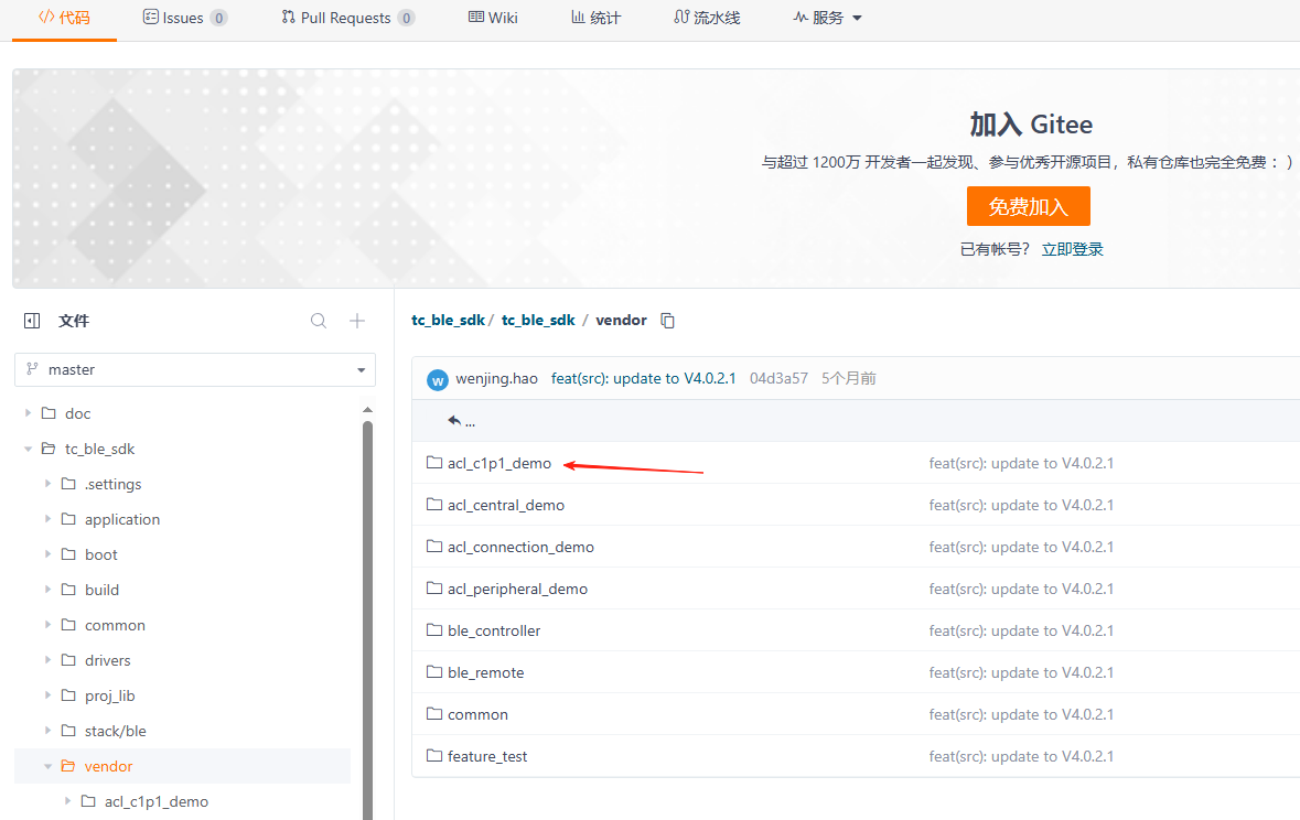

请问你们这个主从一体的例程,默认是peripherial跟central同时存在,那我现在只要一个peripherial,下次只要central,那我这个要怎么去切换呢? image.png

Hi,
在当前的例程版本中,您可以根据实际使用场景去切换central或peripherial,需要使用peripherial的时候使能adv,需要使用central的时候使能scan
另外,如果能提供详细的使用场景会更有助于问题的解答
谢谢~
