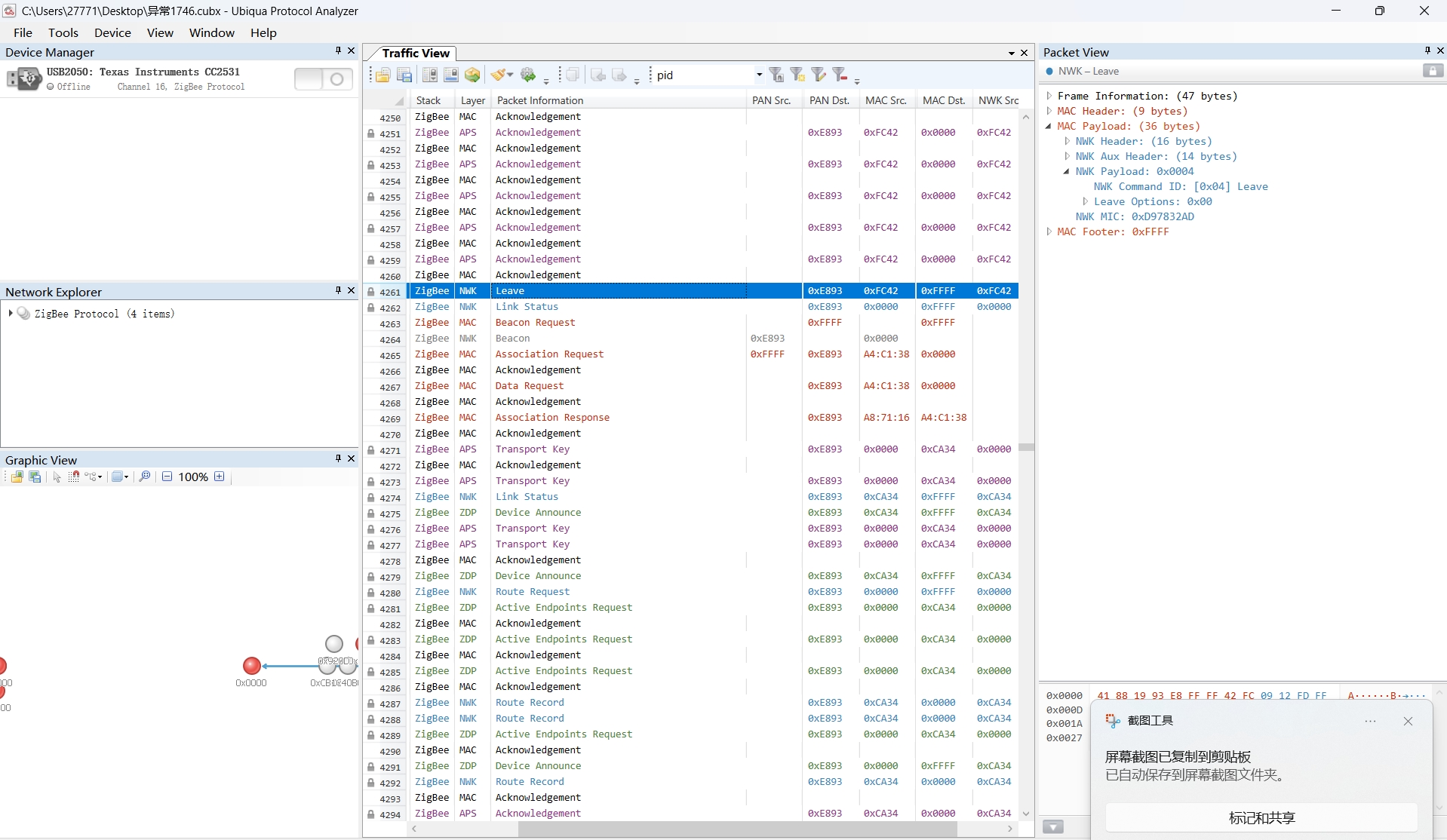

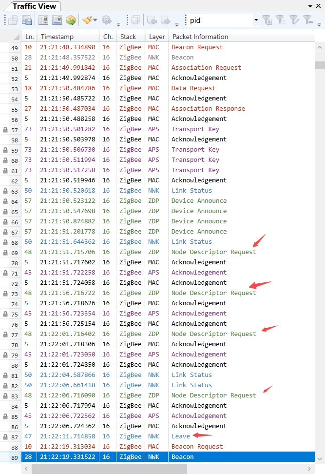

      某次节点入网后发起Node Descriptor Request后网关无应答,超过三次后节点主动发起退网。
      主要问题在于节点重启后还会发起Node Descriptor Request,网关仍然没有应答,直到网关重启后恢复,这可能是什么原因导致的?
     抓包记录:

ZB3.0的设备在device announce后会通过请求node descriptor request检查Tuster Center的stack revision。
从抓包看是请求失败超过bdbTCLinkKeyExchangeAttemptsMax后,触发了主动离网。
