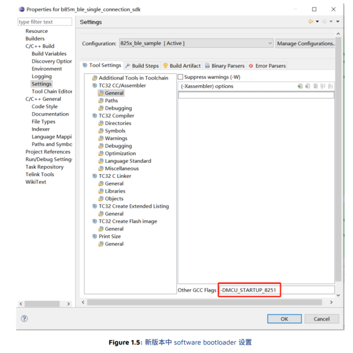

ble sample型号怎么改,我现在看的是之前人剩下的项目,例程烧录出来的连蓝牙都检测不到
1592
1592
发表于 2025-8-8 14:08:59 | 显示全部楼层 来自 上海
image.png 如图所示是B85的,类似的,你需要在B87的工程中把sample的配置改为8271
