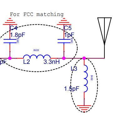

请问TLSR8258 资料里的C1T140A5_V1_2原理图,L3应该是电容不是电感吧

Hi L3的位置是用于天线的匹配调试的,前期设计原理图时这里放了一个电感符号,但仅作为一个预留的匹配位,具体是需要贴电容还是电感是需要根据天线匹配调试来确定的。
