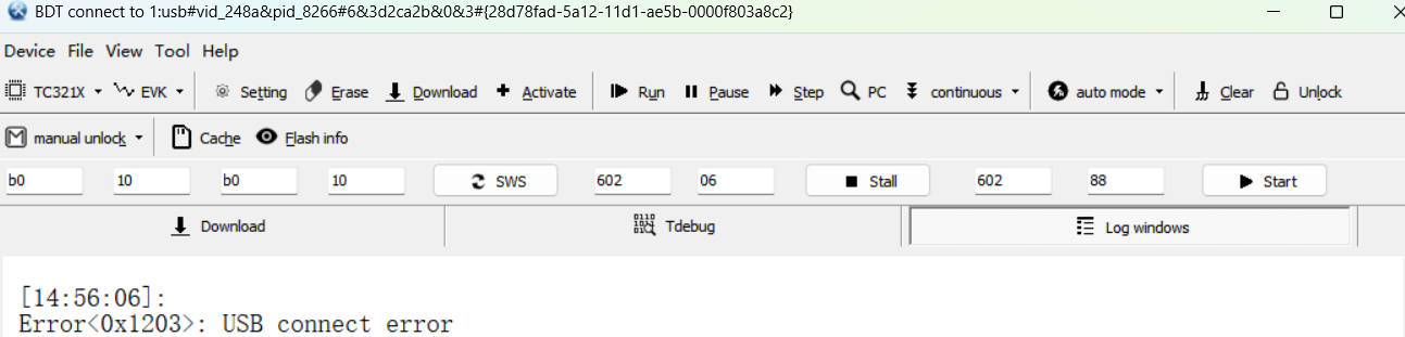

发表于 2025-8-4 11:49:50 | 显示全部楼层 |阅读模式 来自 中国
tc321上的typec口已经连接到电脑上,但是usb connect一直是error。
connect error
connect error
85
371
371
发表于 2025-8-5 11:25:52 | 显示全部楼层 来自 上海
您好,TC321X没有USB模块,开发板上的USB端子只能作为供电使用
