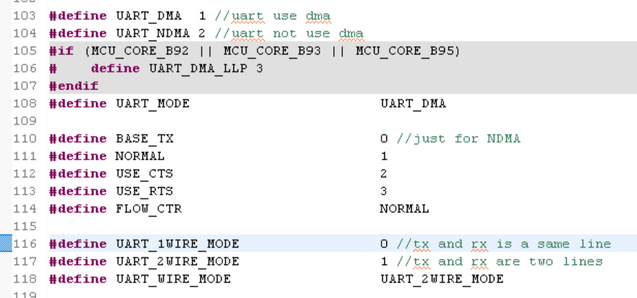

UART_DEMO中,配置为使用dma

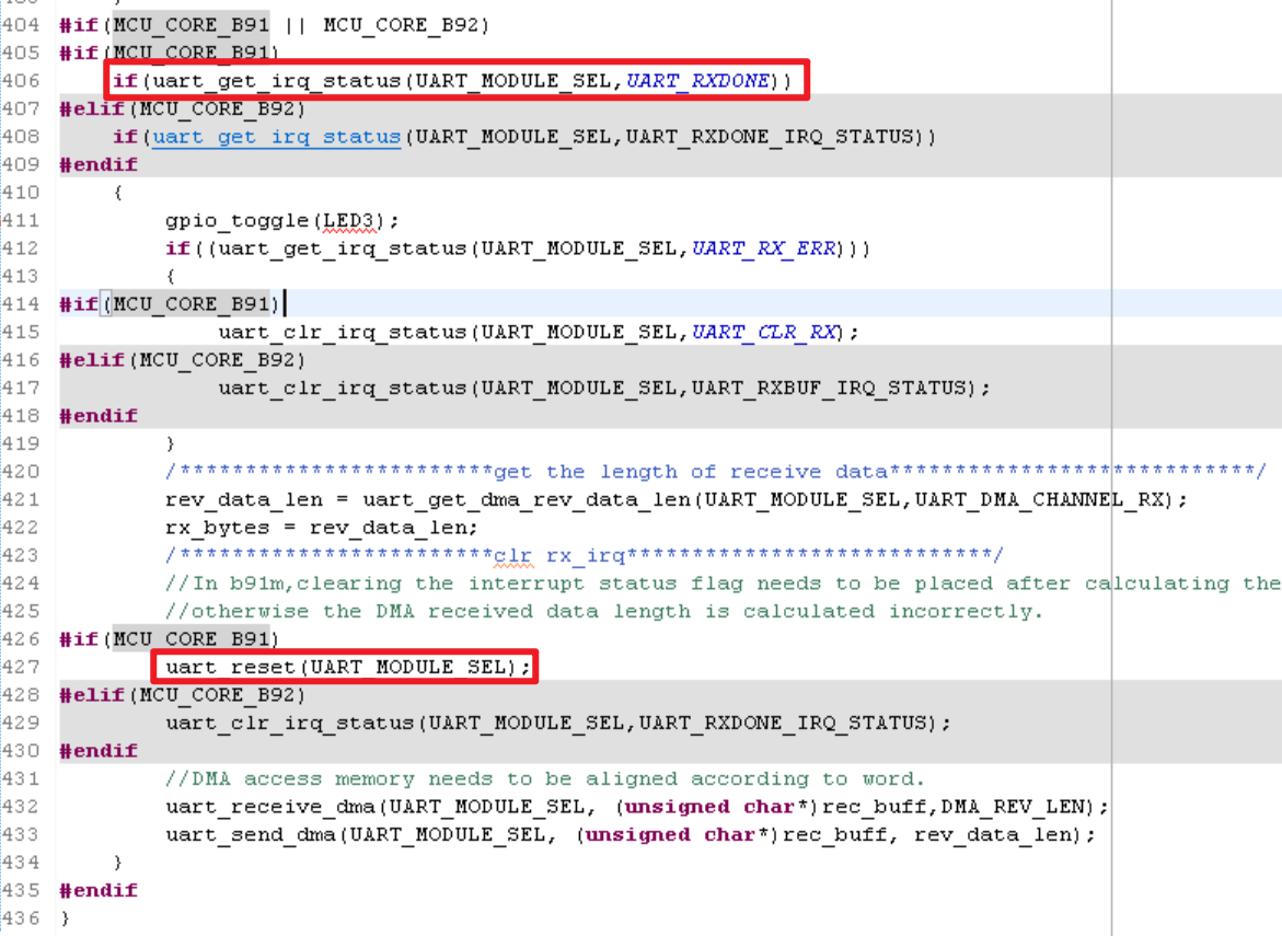

问题:接收完成中断中会复位串口,如果此时也在发送且发送未完成,则发送被打断。怎样才能实现全双工?

这个是可以支持的,B91这样处理的目的,如果当rxdma接收数据时,如果对方发送长度大于dma设置的长度,则需要reset,否则下一笔dma不会工作,如果不会这样的话,则没有问题的,如果有这种情况的话,再配置下一笔rxdma就要reset。也可以操作这个reset时,判断是否tx 可以等tx发送完再处理

我现在是在UART_RXDONE中断中去清UART_CLR_RX标志,就可以正常工作。
if (uart_get_irq_status(p_uart->uart_num, UART_RXDONE))
uart_clr_irq_status(p_uart->uart_num, UART_CLR_RX);
只要rxdma接收数据不超过dma设置的长度,应该就没问题吧?

这个是可以支持的,但之所以91这样处理的目的,如果当rxdma接收数据时,如果对方发送长度大于dma设置的长度,则需要reset,否则下一笔dma不会工作,如果不会这样的话,则没有问题的,如果有这种情况的话,再配置下一笔rxdma就要reset
