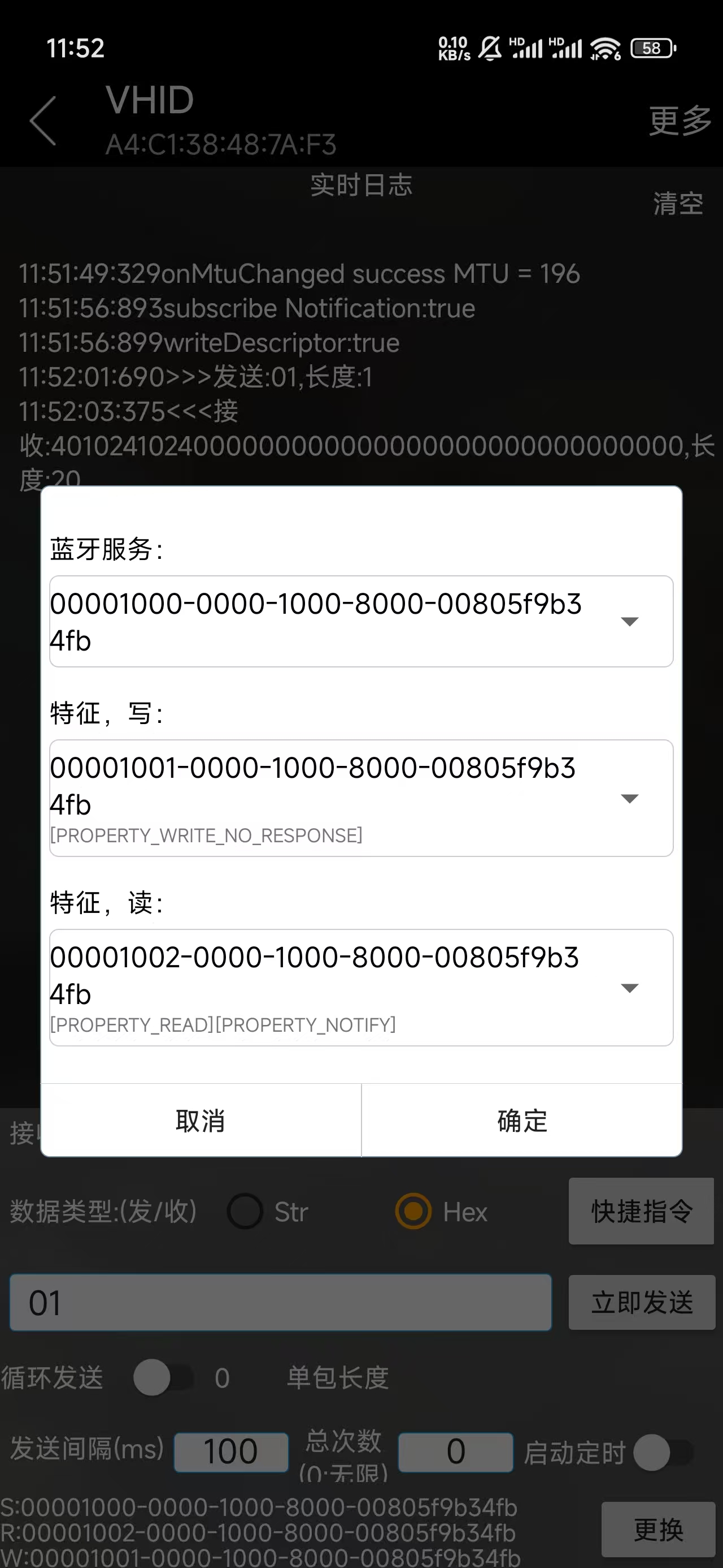

这张图可以是我用手机给从机发送后 从机也回复了信息 是可以读写的

发表于 2025-7-24 17:07:41 | 显示全部楼层 来自 上海
