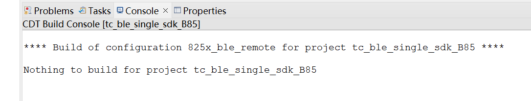

[BLE SDK] 编译的时候显示Nothing to build for project tc_ble_single_sdk_B85.
149
149
发表于 2025-7-18 08:43:41 | 显示全部楼层 |阅读模式 来自 广东东莞
SDK及版本: tc_ble_single_sdk-V3.4.2.6
image.png 编译的时候显示Nothing to build for project tc_ble_single_sdk_B85.

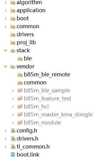

image.png 查看导入的SDK并没有任何C文件,请问大概是什么问题
1592
1592
发表于 2025-7-18 09:44:13 | 显示全部楼层 来自 上海
尝试刷新下project或者重新import,如果还不行,麻烦确认下.project或者.cproject文件是否被修改损坏
