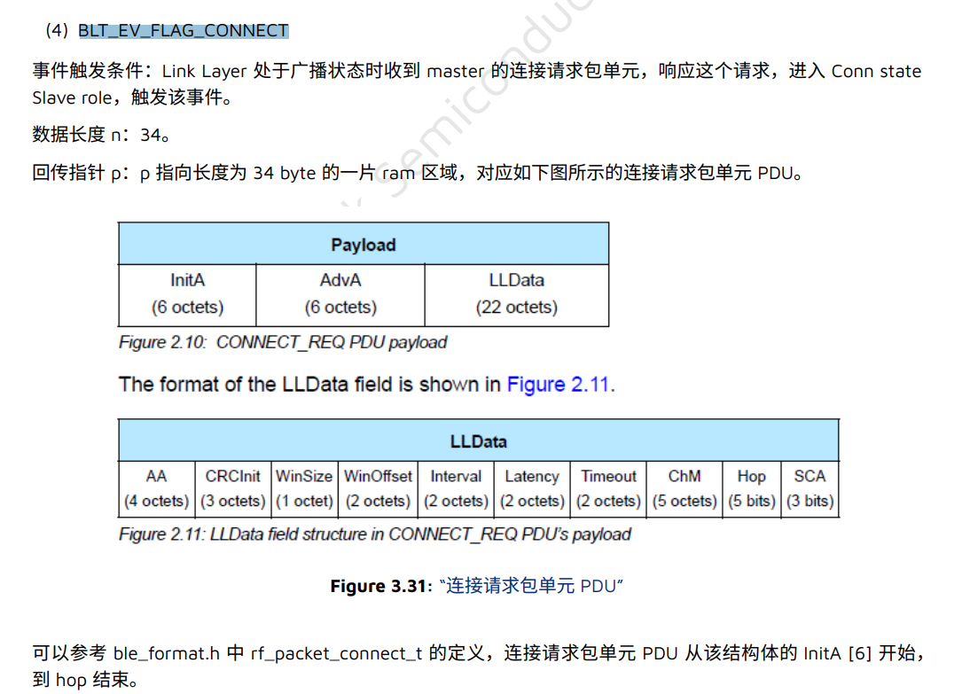

[BLE SDK] B85m_BLE_Single_Connection_SDK_v3.4.2.0 有API让slave 获得 master 的 MAC address?

这个回调的返回值开始是结构体的init[6],即master 的 MAC address
