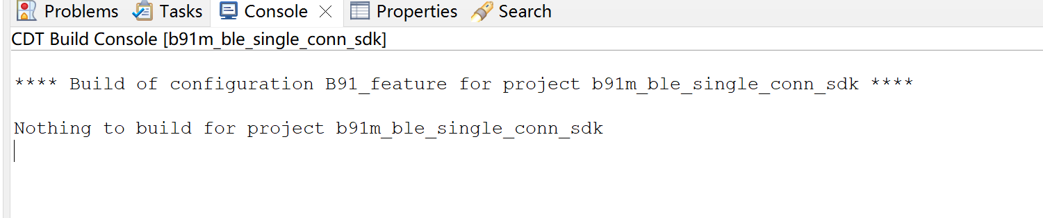

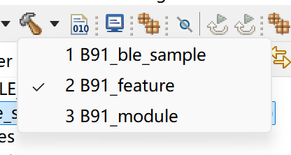

在网上搜了好久,找到了只含 image.png 三个的SDK,用Telink IoT Studio导入,但编译时显示Nothing to build for project b91m_ble_single_conn_sdk image.png
用官网目前给出的tl_ble_sdk-V4.0.4.4,想实现B91连接手机,但发现手机直接连接ok,音量也能被调节,但是led不进行翻转,再用官方APP发现搜寻不到
1592
1592
发表于 2025-7-15 09:06:05 | 显示全部楼层 来自 上海
B91M_SINGLE_BLE_SDK 目前已从官网下架,请使用tl_ble_sdk。如果有tl_ble_sdk相关问题,可以新建问题提问
