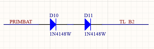

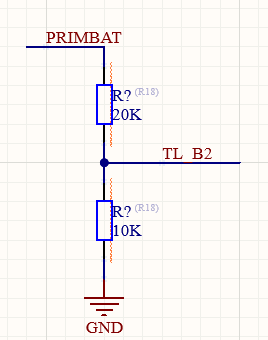

在使用8278芯片adc功能,设计上电池直接接adc脚PB2可以读出电压值,但电池通过两个电阻分压或者经过二极管降压后的电压无法读取出来,读出的值都是3300mV左右。如下图,麻烦看看是什么问题

        1. ADC电压检测,建议采用电阻分压的方式而不要使用二级管的方案;
        2. 考虑到静态功耗,分压电阻我们推荐选择百K级电阻进行分压,可以使用100K/300K构成3/4分压比;
        3. 关于您测试的电源电压与实际不符,是否可以提供下软件部分的配置截图?
 楼主| 发表于 2025-7-14 11:21:07 | 显示全部楼层 来自 广东广州
谢谢,已解决,是软件部分的配置问题。
