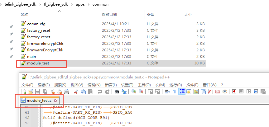

SDK及版本: V3.7.1.2_Patch_0001(PR)
在SDK: telink_zigbee_sdk\tl_zigbee_sdk\apps\common目录下,有一个module_test.c文件,
请问如何参考这个文件,如何配置使用ZB TLSR8258芯片在指定的信道输出非调制波信号呢?
在线等。。。
