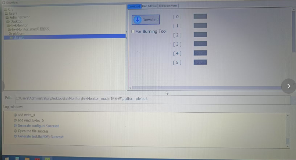

BDT烧录正常,但是由于操作步骤较多,想改用EvkMonitor。在原有硬件不变的情况下,仅仅是把BDT改成EvkMonitor。在配置好后config后,在download时显示no usb,如下图右侧灰色框内就是no usb(照片有点模糊)。
求高手指点!

请购买EvkMonitor使用对应的工具板
